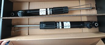

Esta mañana he comprado el amortiguador trasero que me faltaba por pedir, lo llevaba siguiendo desde hace mucho tiempo y hoy bajo bastante de precio.

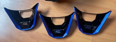

Tambien compre el airbag y el emblema del volante nuevos
Por cierto, tengo 3, si alguien quiere uno que me mande privado, son originales
