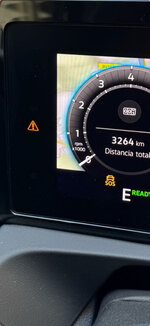

Ahora, desde hace unos 3 días me aparece un mensaje de "no disponibilidad" del "
Emergency Assist". Tras salir ese mensaje amarillo en el salpicadero, se queda encendido permanentemente un testigo amarillo con un símbolo de un coche y la palabra SOS.
No entiendo qué tiene que ver lo uno con lo otro, a no ser que falle el funcionamiento de la tarjeta e-sim e invalide las funciones generales que se lo suponen al Emergency Assist.
Si a alguien le ha ocurrido, iría bien lo compartiese. En cualquier caso, el lunes próximo pasaré por el taller.
