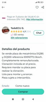

Mi mecatronica original era 0GC300042R - 0GC927711H H06 Soft: 2301 y la versión que compre es la nueva versión 0GC927711H VI1. Es muy importante codificar porque estas piezas salen de fabrica ya codificadas con software para un coche determinado, luego hay que cargar las codificacion y software del coche en cuestion con ODIS. La pieza es original 100%, los que la venden en wallapop son de gente que es de fiar con ECUsScreenshot 2025-01-14 at 17.13.58.png
Mi mecatronica original era 0GC300042R - 0GC927711H H06 Soft: 2301 y la versión que compre es la nueva versión 0GC927711H VI1. Es muy importante codificar porque estas piezas salen de fabrica ya codificadas con software para un coche determinado, luego hay que cargar las codificacion y software del coche en cuestion con ODIS. La pieza es original 100%, los que la venden en wallapop son de gente que es de fiar con ECUsVer el archivo adjunto 64859
Nose pero yo no me fiaria mucho de una mecatronica "nueva" de wallapop por 250€ cuando valen mas del doble... tiene toda la pinta de ser reparada
Obviamente por el precio es reparada, y además sólo le han cambiado uno de los dos sensores porque algo tendrán que ganarle (o han puesto dos sensores chinos).
Lo de actualizar el software es un detalle.
Edito: por curiosidad lo he buscado. Es una pieza de intercambio.

Jajaja los sellos estaban intactos. Nueva nueva, llevo 70.000 kms y ningun problema. Tu mismo, yo solo aconsejo a la gente
Hay producto nuevo y reparado, lo explican y no hay secreto, la que compre yo era nueva y no reparada.

Totalmente, nadie da duros a 4 pesetas, pero bueno, jajaja
Si a mi me da lo mismo pero no es propio aconsejar a la gente que compre una pieza tan problematica por wallapop y encima costando menos de la mitad de su precio, vamos que cualquiera con dos dedos de frente sabe perfectamente que no es nueva, pero que si te esta yendo bien, fenomenal, cuando vuelva a romperse compras otra de 250€ y eso que te ahorras, jejeje
Pues la mia si que era nueva y es muy sencillo de comprobar, tanto por el embalaje como por la ECU que lleva. La ECU no miente, si la modificas queda grabado asi que en mi caso era 100% nueva.
