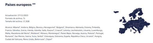

No me queda claro si la versión de la web oficial VW es la ultima o no atendiendo al comentario actualizado del primer mensaje de éste post. No obstante, es la versión que estoy descargando ahora, la de la web oficial con actualización de noviembre de 2023 (hasta que me deis más info al respecto)
Es la misma que indica @juanviqt al inicio del tema, si la descargas de este tema va directamente, si la descargas de la web de VW, pues igual, no importa, te valdrá para tu navegador.

Pues no lo se, ahora mismo los acabo de descargar de la pagina oficial
Actualización: 17/06/2024
Formato de archivo: tar
Tamaño del archivo: 30,4GB
Y me pone también MIB31

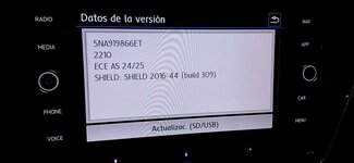

Me sale esto en la actualización, entiendo que es lo que toca.
Me llama la atención lo que pone al final del todo, actualizar por SD o USB.... puede que sea por que es una Media 2.5 y se podría haber hecho de las dos maneras?.
