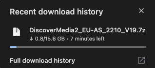

Hola caballeros, me estoy bajando ahora mismo la siguiente version de mapas a traves de la web oficial de VW(en este caso Suiza), y queria saber que tengo que hacer despues para meter todos los POIS, ya que nunca he tenido 100% claro que tipo de navegador tengo....
    12,9 KB · Visitas: 33
Los mapas y los poid's son cosas distintas.
Y los mapas ya tienes el enlaces aquí, no tienes que irte a páginas suizas.
