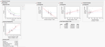

Total, que graficando por el principal factor que salia del modelo tenemos algo tal que así:
Se puede apreciar en el gráfico que hay una dependencia bastante clara con la velocidad. Tenemos una nube de puntos que indica que, a mayor velocidad media, menor consumo registrado. Tiene su lógica pues podéis ver que las velocidades medias del estudio no superan los 100 km/h, lo que indica que no he ido rápido por autopista (ya os he comentado anteriormente que me gustan las sensaciones de aceleración, no las de velocidad pura...).
Si os fijáis, a partir de 40 km/h de media ya no hay consumos superiores a 10 litros / 100.

Pues bueno, de qué dependen entonces los consumos? Como al hacer una regresión lineal simple con la velocidad y el tipo de trayecto parecía que el ajuste lineal no era el mejor, hice un segundo modelo donde añadí un término cuadrático (la velocidad al cuadrado) para intentar mejorar el ajuste.
De hecho tiene sentido ya que las pérdidas aerodinámicas crecen con el cuadrado de la velocidad. Si hubiese tenido algún dato a velocidades más elevadas, seguramente veríamos como el consumo vuelve a repuntar siguiendo un patrón más o menos parabólico debido al carácter cuadrático de las pérdidas.

El lineal:
Me sale un coeficiente de correlación de 0.69, que no está mal. Un dato interesante es que el trayecto de ida al trabajo, a igualdad de velocidad media, me añade 1.2 litros al consumo medio (por las circunstancias que he descrito) mientras el trayecto de vuelta le resta 0.9 litros a la media, lo que indica que diferencias de consumo de hasta dos litros se pueden dar simplemente por el desnivel acumulado, el tipo de tráfico y (sospecho) diferencias de temperatura ambiente y del bloque motor.
Al realizar la regresión con el término cuadrático nos queda lo siguiente:
Como veis, el coeficiente de correlación sube hasta el 0.74, lo que indica que con este simpel modelo puedo predecir el 74% del dato de consumo. Luego hay un 26% de error en la métrica real respecto a la teórica del modelo, lo que indica que aparte de la velocidad, el desnivel, tráfico y temperatura (que están englobados en el tipo de trayecto) hay otros factores a tener en cuenta.

Como véis, el modelo cuadrático ya anticipa que al subir la velocidad media por encima de un punto los consumos van a subir. Mi lectura es que a baja velocidad, con constantes arrancadas y paradas, la energía necesaria para poner 1800 Kg en marcha perjudican el consumo. Velocidades más elevadas y a ritmo constante favorecen el consumo, y luego velocidades muy elevadas vuelven a incrementarlo.

Ya para los frikis frikis de verdad, os paso los últimos datos del modelo, donde se ve el análisis de la varianza para calcular la significancia estadística de los términos del modelo, los errores cometidos por el modelo y algún otro dato más. Si hay algún estadístico por ahí que le quiera echar un vistazo y añadir (o corregir) algún dato a mis conclusiones, es más que bienvenido.
Datos adicionales del modelo lineal simple:
Y aquí están los datos adicionales del modelo cuadrático:
Conclusión: El modelo predice razonablemente bien el consumo en el rango que va de 6.5 a 12.5 litros a los 100, pero siempre hay factores no incluidos en el cálculo que te pueden añadir un error de +/- 2 litros al consumo teórico.
