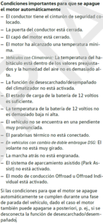

Hola chicos soy nuevo por aquí y acabo de comprar el precioso tiguan con 3 años con 50mil km y la verdad que esta nuevo y estoy probando y veo que el star stop no salta siempre.. y aparece la A tachado en el cuadro como si la tuviese desactivado.
Le desactivo y activo.. y vuelve a funcionar.. pero al rato otra vez deja de funcionar. Que puede ser??
