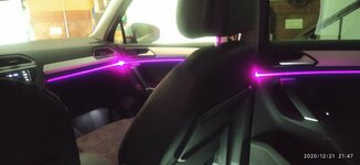

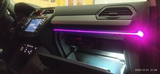

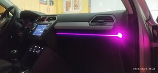

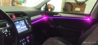

Chicos y esto son los colores manejando con el mando a distancia con las app la gama de colores es más amplia.
Bueno agregó alguna foto mas con él final de la guantera.

Como subes y bajas la intensidad de la luz...???
Donde la has conectado???
Y que led son ..son rgb ...??
Para comprarlos..
Espectacular
Lo puedo bajar la intensidad con mismo mando o con la Apps desde móvil. En mismo post esta enlace de donde lo compré son los Led RGB con fibra óptica. Las conecciones estan las mismas puertas independiente y de la guantera conecte al positivo del navegador.
La de la guantera me interesa y me has dicho que la has conectado al positivo del navegador... no lo entiendo... gracias de todas....
Lo suyo es que sigas la línea como la guantera por el otro lado del volante el trocito de una cuarta que te queda encima de la guantera pequeña.. pero no le metas led haciendo curvas por el salpicadero y todo el cuadro que queda ostentoso...
Así te queda genial....gracias tío... pero específicamente lo del la conexión del led de la guantera

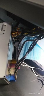

Sí tenía pensado dé otro trozo alado del volante pero no me quedo mas cable de fibra tendría que pasar escondido por de atrás de la radio y cuadro para qué no sea cutre. Y del alimentación de + lo cogido del mismo equipo de "navegación y CD de la guantera".
Pero lo has cogido pelando cables?? O con alguna clavija??
Y pele un poco y solde pero si quieres puedes poner robo corriente.
Aquí donde lo cogido el + para la luz de la guantera. Un cable verde.

La luz va coordinada con la luz del abitaculo??? Se enciende cuando habres el coche??? Cuando enciendes las luces de la ruleta?? O cuando??? ..gracias por la foto y la información ..
Pásame el enlace si no te importa que lo voy a comprar ....
Otra cosa...¿ la guantera cierra bien?? Y el led ahi en el filo de la guantera se ve cuando es de dia... ??? Esque yo llevaba tiempo queriendo meter el led justo por el filo de la guantera como tu y al otro lado del volante nada mas.... igual que tu ....
Las luces sé enciende cuando la ruleta esta en auto y enlace esta puesto en mismo post mas arriba.
Hola sí alguien quiere conectar la centralita de los LEDs a la ruleta dé las luces en la posición auto sería él cable morado. Dé lado derecho es segundo. Saludos
