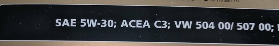

Yo acabo de preguntarlo en el taller, la referencia que me han dado para el 1.4 TSI es esta:IMG_20190821_164104.jpg
En la casa lo tienes, desde luego. Pero lo podrás encontrar en muchos sitios. Yo pille una botella de 1 litro de Castrol con esa referencia en Carrefour.
Castrol es la marca que recomienda VW, pero te debería servir cualquiera que tenga el código VW 504 00 o 507 00 . En tipo de aceite es 5W-30
