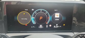

Hola,
Tres días ha durado mi alegría. Saqué el miércoles el coche del concesionario y hoy primer fallo.
De repente veo un testigo de airbag en el cockpit y que llevo las luces de cortesía del copiloto encendida del plafón central, la apago y se enciende la del piloto, doy al botón general de las luces y se apagan. El testigo del airbag sigue.
Tras apagar y encender, me avisa en pantalla del error de airbag y se queda piloto encendido y no funcionan las luces de cortesía ni los botones de asistencia, ni ayuda.... el de emergencia tiene luz y no lo he probado.
    78,1 KB · Visitas: 23
Tras leer otros hilos de este subforo y ver que los problemas de electrónica parecen habituales, he vuelto al coche 2 horas después de aparcarlo con la intención de retirar el fusible F22 como comentaba el compañero @kibawolf85.
He de decir que antes de escribir el primer post de este hilo, ya había probado a retirar y volver a poner el fusible F6 correspondiente según el manual a:
F6 30 amperios, ATO®, iluminación interior
La cosa es que cuando he llegado al coche y lo he abierto ya me ha sorprendido que la luz de cortesía ha vuelto a iluminar todo el interior del vehículo. He arrancado y ya no sale el aviso del Airbag.

20 días también con el uso de Tiguan 2025 y fallo de airbag, hoy en la casa me han comentado que es fallo del cinturón de seguridad del copiloto.
Solución un cinturón nuevo.
La cuestión es que el error saltó mientras nadie iba en ese momento sentado en ese asiento.
