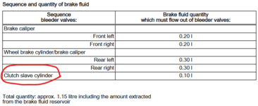

Una posibilidad es aire en el circuito del líquido de frenos, que es compartido con el cilindro secundario del embrague.
Así que lo primero es purgar el circuito por la parte del embrague, o mejor aun cambiar el líquido de frenos, que seguro que ya toca.
Eso es poco dinero en cualquier taller. Después podemos considerar otras opciones más caras.
Pero si tiene aire el circuito de líquido de frenos, también se tendría que notar en la frenada, ¿no?.
Cosa que no sucede
No necesariamente. Puedes tener aire en uno de los segmentos del circuito.
Si es uno de los frenos a lo mejor sólo lo notan en la ITV (o a lo peor lo notas estampándote contra un árbol).
Aunque para este problema en concreto hay que ir descartando cosas y ésta es una comprobación relativamente barata.
