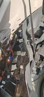

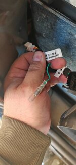

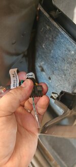

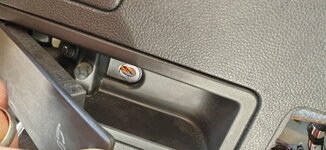

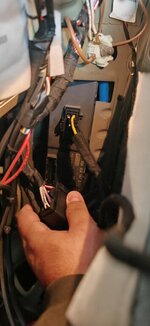

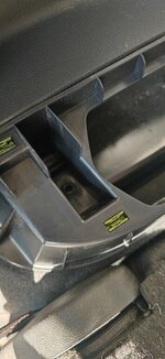

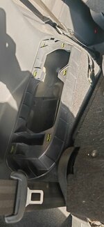

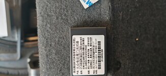

Bueno pues si, es lo que muchos en el allspace queremos, poder cerrar desde el mando o desde el boton de la puerta, ( ya que el 7 plazas por "seguridad" no nos deja cerrar desde el mando y desde el boton, pues con este modulo de AliExpress:
He encontrado esto en AliExpress:
145,09€ | Módulo de bloqueo de portón trasero eléctrico inteligente para VW TOUAREG Teramont, tiguan, Atlas, T-ROC, T-CROSS, elevación automática
tendremos esa funcion, la conexion es plug&play, no hay nada que empalmar ni cortar, solo se intercala este pequeno modulo entre los cables del coche y la centralita original del maletero, os dejo unas fotos por aqui, y 3 videos en youtube, lo recomiendo al 100x100, ademas recuerdo que puedo activar con obd11 para que cuando cierre haga el pitido avisando, muy contento con la compra, si necesitais ayuda no dudeis en preguntar, agradezco a @ToTa la ayuda que me brindó.

Buen aporte.
Grandísimo aporte! Y con los vídeos de instalación todo claro.
Pero entiendo que es sólo el módulo de bloqueo no? No todo el kit para instalar apertura eléctrica desde cero no? Tienes que tener previamente instalado la apertura eléctrica y esto es para el bloqueo?
Hola tiguanero, exacto, esto lo que te permite es poder cerrar desde el mando, o desde el boton de la puerta del conductor,( necesitan que vaya equipada ya con la apertura eléctrica del maletero), al ser el 7 plazas el ingeniero de Volkswagen en vez de darte la opcion en el menu de poderlo cerrar o no y ponerle un pitidito dijo pues lo anulamos y que solo puedan cerrar desde el boton del maletero, muy comodo....
Entendido! Muchas gracias!
Buen aporte
Pero....., el cierre ya no te venía de fábrica?, igual que la apertura?.
Es raro eso, no?.
Vamos, que yo abro cierro y pita, sin tocar ni modificar nada.
Vale, no he dicho nada. Tu modelo es el de 7 plazas e irá así.
