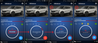

Una vez hayáis conectado con el Vehículo (C), os aparecerá en el centro un Botón Grande que pone "Escanear". Este es el siguiente paso a dar.
Escanear (D) lee toda la información del Vehículo, para mostrarla en pantalla.
Cuando la aplicación acabe de Escanear todos los Módulos Activos del vehículo (inicialmente 20), finalizará y puede dar 2 situaciones siguientes:
Fallos:
D1: Sin Fallos en Unidades de Control.
D2: Con X fallos en Unidades de Control (NO VOLVERSE LOCO, Es relativamente Normal). Esto significa que hay algún fallo en la lectura de algún Módulo del Coche. Los fallos pueden ser Esporádicos, o Persistentes.
(A modo de Ejemplo, a mi cada dos días me da algún Fallo en el Control de Crucero, porque cuando voy por el Bosque, los sensores del Front Assist se vuelven locos, y me da error que queda registrado aquí.)
Los Fallos se pueden ver dentro de cada Módulo (Aparecerá el Módulo con la bolita en Rojo), dentro del apartado "Fallos". Se pueden visitar para ver de que se trata antes de Borrarlos si lo consideramos oportuno.
Nota: Si un fallo aparece una sola vez (esporádico) normalmente no tiene por que se un problema, ya que se puede deber a unas condiciones fuera de lo normal. Si un fallo es persistente (sigue apareciendo después de un borrado), es cuando pasa a ser importante, y debemos ver si se ha producido por una mala codificación, o por una falla de algún elemento del coche y requiere una visita al taller.
Para Borrar los Fallos (si puede) dejar apretado el Circulo Grande (D2) en la pantalla inicial de Escaneo, o borrar individualmente** en cada apartado Fallos de cada Módulo (E4) con la papelera (D3)
(**ver apartado siguiente).

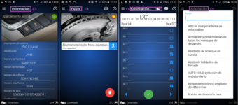

Dentro de cada Módulo tenemos diferentes apartados (depende de cada módulo puede haber más):
E3.- Información: Aquí aparece la información básica (Identificador, numero software/hardware, Codificación,...etc).
E4.- Fallos: Aquí se pueden ver los fallos que hay, su descripción, código de error, y borralos si se desea.
E5.- Codificación Extendida: Este es uno de los apartados donde se pueden realizar modificaciones para añadir características. (Se explica más adelante). Pero aparece una ristra de
números/letras (en base Hexadecimal) que representa una cadena de bytes y bits en un cierto "estado". En algunos módulos también existe una visualización más amigable llamada "Modo Texto".
E6.- Adaptación: Este es el otro apartados donde se pueden realizar modificaciones para añadir características. (Se explica más adelante). Aquí aparecen una lista de Parámetros del Módulo en modo texto con un valor asignado.
E7.- Copia de Seguridad: En este apartado es donde podemos decirle al programa que realice una copia de los datos del Módulo en el estado actual del vehículo y que luego aparecerán en el Historial.
También nos podemos enviar luego por mail ese historial para guardar un registro.

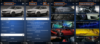

El Vehículo (Mi coche)
Si volvemos a la Ventana Principal de Escaneo (o en el Garage) (podéis ir atrás con el botón retroceder de Android), veremos que podemos hacer click sobre nuestro Karoq y acceder a otro menú de Opciones (K):
Entre otras:
K1.- Información: Aquí podremos ver la información general de nuestro vehiculo (Numero de Bastidor VIN, Motor, etc,...)
K2.- Historial: Aquí nos saldrá un listado de todos los módulos de las copias de seguridad hechas, así como de todas las modificaciones de Codificación o Adaptación que hayamos realizado.
Mediante el Sobrecito de la parte superior (K2a) podemos enviarnos una copia por eMail.
K3.- Aplicaciones (Aplicaciones de un solo clic): Este es uno de los apartados en los que podemos implementar diversas funcionalidades del Vehículo, y de forma automática. Es decir sin pasar por procesos de Codificación Paso a Paso (*ver hilo siguiente).
Aunque la mayoria se pueden implementar con los procesos de Codificaciones y Adaptaciones sin gastar créditos.
Las Aplicaciones de un solo clic, son funciones que realizan algunas modificaciones con Un solo Paso y de forma automática (sin entrar en codificaciones manuales). Si entráis en este apartado veréis que modificaciones existen Automatizadas para el Karoq.
Para poder utilizar estas aplicaciones es necesario gastar "créditos". Para más información sobre los créditos ver este hilo:
Cómo conseguir créditos gratis en OBDeleven?
K4.- Datos en Tiempo Real: Aquí podemos ver diversos estados de diversos parámetros del vehículo en tiempo real. Este tema mejor no tratarlo aquí.

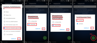

Las Adaptaciones (E6): Las adaptaciones son un listado de Parámetros (en modo texto) con diferentes Valores posibles. Nota: Mucha información está en alemán, simplemente seguid los pasos.
Cuando en un Proceso se dice, en un Módulo, "Ir a adaptación" y "Entrar en Parametro XXXXX", hay que entrar en este apartado y buscar el parámetro XXXXX, al que le cambiaremos el Valor A por B.
En la imagen hemos entrado en el Módulo 09 - Centralita electrónica, luego en Adaptacion, y luego en el parámetro "Dauer der Akustischen Rueckmeldung vom Einfachhorn", donde tenemos dos opciones de Valor: "normal" o "kurz".

(B) 1- Modul 09 Centralita Electrónica
Entramos en el Módulo 09 Centralita Electrónica después de un escaneo.

(D) Vamos a Adaptación: Fernlicht_Assistent
Aquí nos dice que debemos entrar en Adaptación del Módulo 09, y buscar el Parámetro "Fernlicht_Assistent"
Luego:
    • Modificar Erweiterte Fernlichtsteuerung a: AFS:FLA:Fernlicht uber AFS
    • Marcar Menusteuerung Fernlichtassistent como: Disponible
    • Marcar Menusteuerung Fernlichtassistent Werkseinstellung como: Disponible
**Si ademas quieres que se mantenga siempre activo el L.A.(FLA) aunque apagues el coche hay que marcar: Fernlichtassistent reset: inactivo
Dentro del Parámetro "Fernlicht_Assistent" entramos en:
· Erweiterte Fernlichtsteuerung y ponemos el Valor AFS:FLA:Fernlicht uber AFS. Ok.
· Menusteuerung Fernlichtassistent y ponemos el Valor Disponible. Ok.
· Menusteuerung Fernlichtassistent Werkseinstellung y ponemos el Valor Disponible. Ok.
· (Opcionalmente) Fernlichtassistent reset ponemos el Valor inactivo. Ok.
Confirmamos los Cambios.

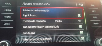

(E) La asistencia de luz debería aparecer en el menú del coche: Ajustes del Vehiculo / Luces
Nos dice que ya debe haber aparecido el Menú del Light Assist en el Coche:
