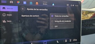

Hola,
En la pantalla tengo seleccionado el modo de ventanillas confort y que se abra todas a la vez. No he dado con ningún otro menú más que pueda ser el que me está dando el problema1000063119.jpg
