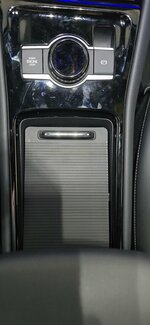

Buenos días,

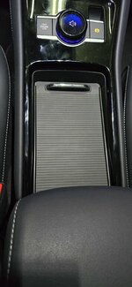

Una de las cosas que no me gustan de la consola central del mk3 es que no tiene un compartimento tapado en la consola central bajo el apoyabrazos, ni tampoco la típica tapa para cubrir el espacio rectangular justo delante. Se queda al descubierto por la cara frontal, y si tienes la cartera, unas gafas de sol, o unas monedas, se ve desde fuera del coche.
Ya que el accesorio de posavasos se puede extraer, me preguntaba si existe algún accesorio que se inserte en ese mismo espacio y sirva tanto para cubrir esa cara frontal del hueco bajo el apoyabrazos como para incluso dejar el hueco rectangular tapado.
Gracias de antemano

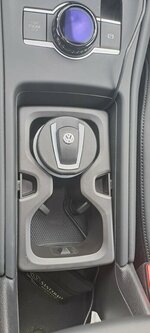

bueno, a falta de buscarme unas guías, así llevo el proyecto personal de cerrar ese espacio, en mi anterior Tiguan lo llevaba y me gustaba llevarlo siempre cerrado, considero poco estético el llevar todos los cachivaches a la vista,

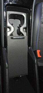

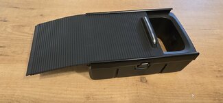

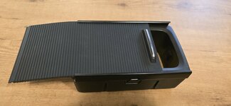

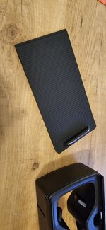

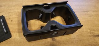

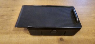

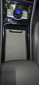

bueno, el realizarlo ha sido muy fácil, queda bastante bien para ser artesanal y deja cerrado este compartimento, quedando estéticamente más atractivo, pienso que VW terminará sacandolo, sino ahora el algún reestyling de este modelo. bueno. ¿cómo lo he hecho?
he comprado una cubierta de cierre de reposabrazos para passat en aliexpress, este mide 13,2 cm y lo he cortado a 12 cm ( no encontré ninguno a esa medida) que es la anchura del complemento que lleva el coche para portavasos, luego he cortado dos piezas de molding de tipo que se usa en los proyectos de arcade en forma de U al largo del portavasos, con un cutter le he cortado uno de lo lábios dejando el molding en forma de L, los he pegado con cinta adhesiva doble cara a cada lado del portavasos y se acabo, fácil, lo único un poco complicado es cortar a pieza a 12 cm. yo lo he hecho con una mesa de sierra circular y ha quedado perfecto. espero que se entienda bien

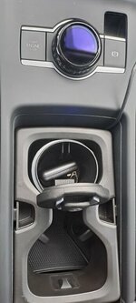

Ya tenemos algo para ocultar cosillas debajo del apoyabrazos
    193,7 KB · Visitas: 143
Una opción muy interesante para tapar el hueco, encaja perfectamente. Cenicero para cigarros, taza de almacenamiento de monedas, luz Led para VW Volkswagen Tiguan.
