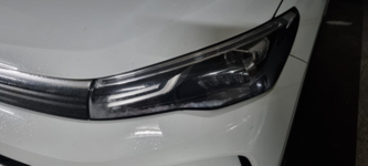

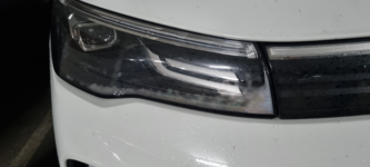

Es normal esto?? me ocurre en los dos faros además, estos días de frío y lluvia, al meterlo al garaje...
Muchas gracias
Buenas, no debería ser “normal” pero pasa en en muchísimos vehículos, puede ser por problemas de humedad y distintas temperaturas de la del faro y el ambiente que es lo habitual. Al ser nuevo no creo que por detrás esté alguna tapita medio suelta ni tornillos ni nada ya que suelen ser bastante opacos. Te puedo comentar que desde el primer día que tuve el Golf Sportsvan le pasaba, el de mi hermano también y los dos Tiguan MK2 de mi padre y hermano también. Y muchos más. También somos del norte con que el tiempo no ayuda. Y a los camiones de muchos de mis clientes también les pasa, hace años incluso les cambiamos en garantía faros pero daba igual. Esa es mi opinión, a aguantarse porque aunque les des la brasa al conce no creo que te hagan mucho caso. Te dirán que es algo normal si no se empaña completamente y tal. Saludos
yo es que estas cosas había visto en coches viejos, cuando tienen algún golpe y entra aire, humedad e incluso agua en el foco, pero siendo nuevo y sin golpes....
Gracias
Muchas gracias
Por desgracia pasa... Yo tengo un Audi A3 del 2023 con faros full led última generación que lo cogía a diario y nunca me pasó... Pero por un par de meses que lo deje de coger coincidiendo con estas épocas de temperaturas un poco más bajas y húmedad.... me salió, y en los dos faros ... Cosa que jamás me había pasado en los inviernos anteriores incluso viviendo en zonas más húmedas.... Y un conocido me dice... Eso te pasa porque no lo mueves...¿Ennnn?... Pues sí.... Todos los faros están sellados peeeero tienen algún tipo de salida de ventilación/aireación bien protegida.... Resulta que con el movimiento del coche, el aire interior como que puede renovarse más fácil y eso propicia que no se cree condensación... Pues mira, fue empezar a cogerlo y nunca más... Y sí, duerme en casa pero sin techo y al aire libre.... Si vas al taller , te dirán que es normal , que no a todos les pasa porque depende de muchos factores, pero normal siempre y cuando no sea agua por un mal sellado de os faros, pero ya eso es otro tema..... Pero bueno, por ir descartado....
la cosa es que yo es raro el día que no uso el coche... y las fotos fueron en el garaje.
