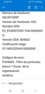

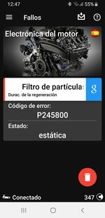

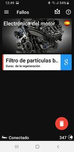

Buenas a mi también me salio ayer el fallo y es estatica y el star stop da error haber si se puede hacer alguna limpieza del filtro con algun producto

pero lo que te pone es duración de la regeneración eso me da a entender que la cortas antes de tiempo, a mi me dijeron un truco para saber como esta regenerando es poner la mano en el tubo e escape a una distancia prudencial y ver que sale muy caliente los gases eso quiere decir que esta asiendo la regeneración y que no tienes que parar el coche, también puedes probar otra cosa es de venden productos que se meten en el filtro partículas y lo limpian a videos sobre eso limpian el pdf
tambiem tienes que notar que cuando esta haciendo la regeneracion las revoluciones suben un poco sobre las 1.000 rpm estate atento a eso tambien
