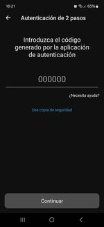

Yo he perdido todos mis datos. Se me cerró la sesión y cuando me pide el codigo de 2sfd pongo lo que genera el authenticator y sale invalido
No tengo guardados datos del google authenticator, así que doy por perdido el tema
Me sale esta pantalla y pongo lo que me gennera authenticator, pero nada. No se bien el funcionamos de este tema
Hola
Ya me han solucionado el tema. Me han pasado un codigo desde obd para desbloquear la verificación en dos pasos. Ahora me ha caducado la licencia, pero al menos, tengo acceso a todo el historial de los dos coches
