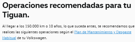

He visto precios en servicios oficiales que oscilan entre los 200 y los 250€ para esta revisión...
Mi plan de mantenimiento prevee el cambio de la Correa de distribución a los 210.000 Km; consultaré si es conveniente cambiarla ahora o en la siguiente (180.000 Km).
Tengo cita para finales de mes. Alguna recomendación o comentario sobre esta revisión periódica? :whistling:
